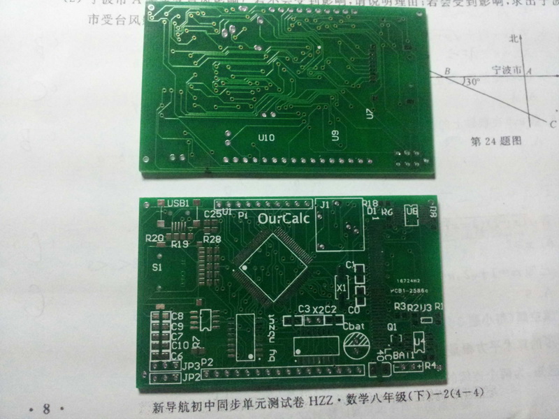

PCB设计存在不少问题,将在VerB中解决(最终出售的应该是VerB)
已知问题:
3.5"耳机插座应使用贴片式
TF封装变成双面了,且布了不必要的地线
W25X16封装过窄
BOOT0、BOOT1插针应改为贴片
充电指示LED焊盘过大
LCD焊盘应在正面
晶振焊盘过小
串口忘了布线

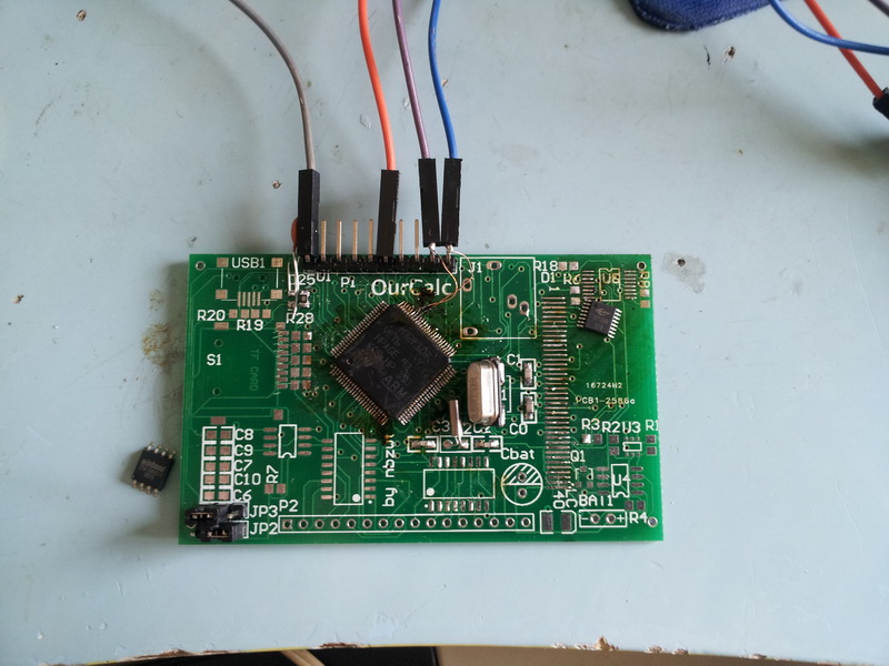

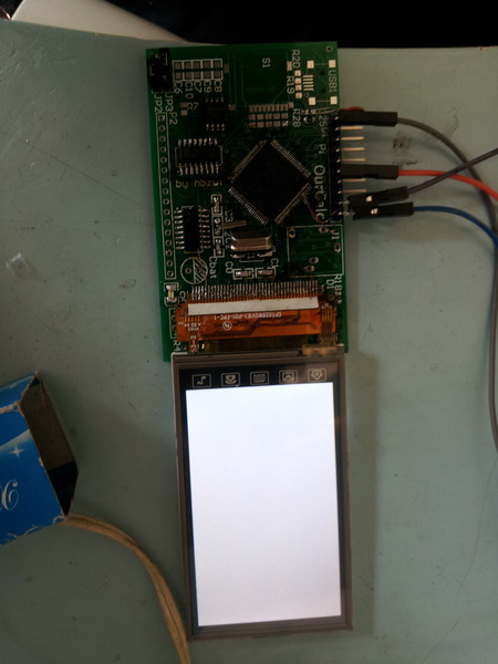

还是上图
焊了MCU
焊了MCU
基本焊好
基本焊好
空PCB
空PCB
目前已经可以烧入程序。
  1. 开始连接...2, 接收到:79
  2. 在串口COM4连接成功@115200bps,耗时125毫秒
  3. 芯片内BootLoader版本号:2.2
  4. RDP除能次数:0
  5. RDP使能次数:0
  6. 芯片PID:00000414  High-density
  7. 芯片FLASH容量为512KB
  8. 芯片SRAM容量为65535KB(此信息仅供参考,新版本芯片已不包含此信息)
  9. 96位的芯片唯一序列号:
  10. [34FF24D63347363033870643]
  11. [D624FF34 30364733 43068733]
  12. 读出的选项字节:
  13. A55AFF00FF00FF00FF00FF00FF00FF00
  14. www.mcuisp.com(全脱机手持编程器EP968,全球首创)向您报告,命令执行完毕,一切正常
复制代码
