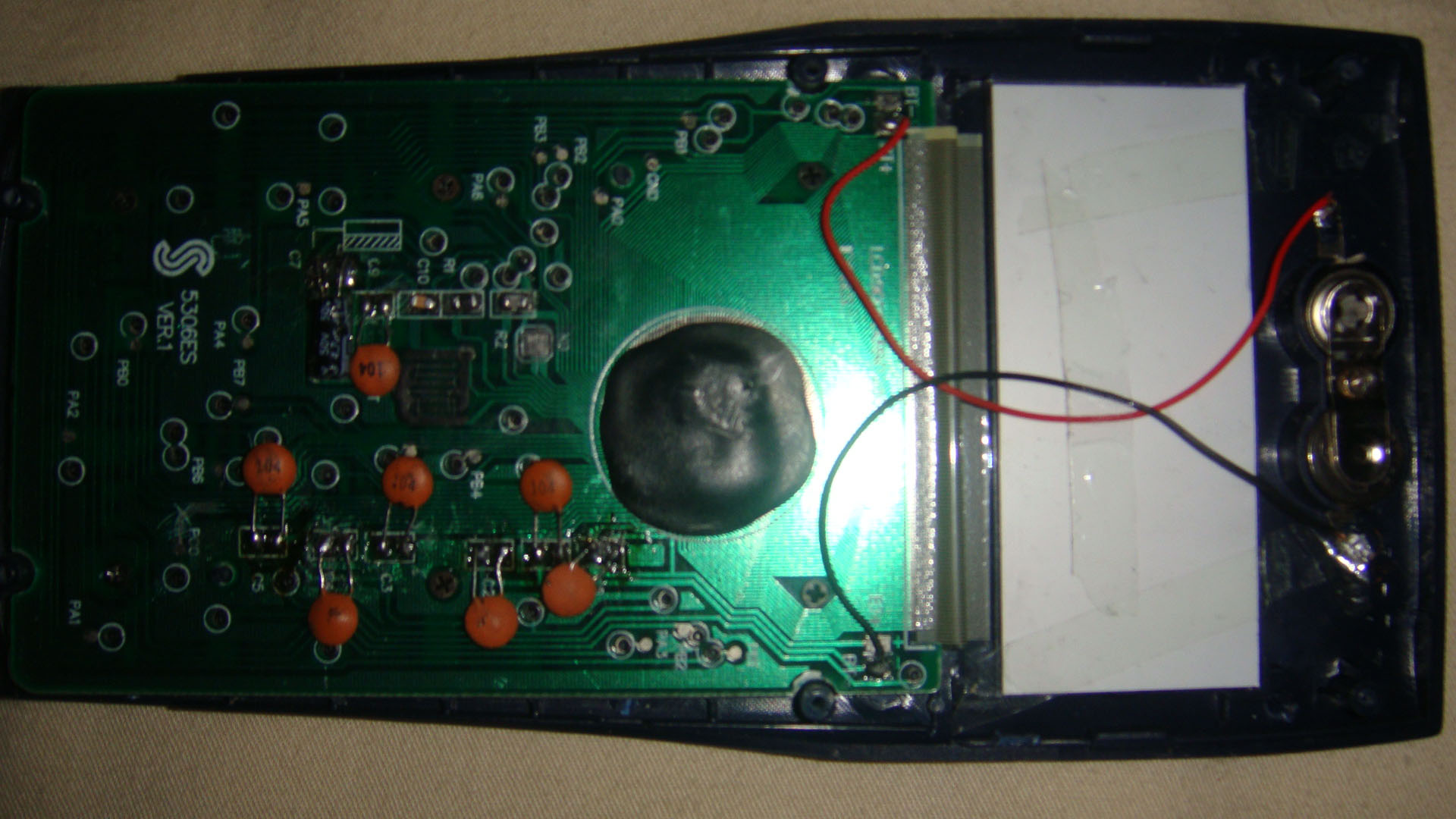

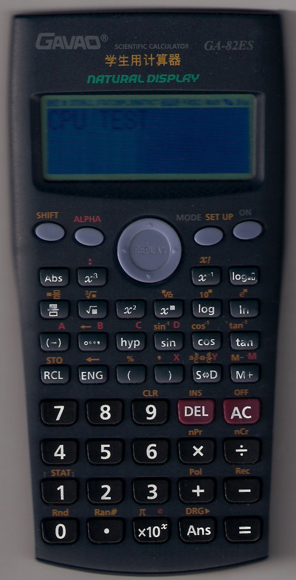

最近看到同学有一山寨 fx-82ES ,拿来看了一下。
从图中可明显看出,这个山寨机的按键与正版不一样,做工差。
屏幕刷新率低,无论是在灯光还是日光下可明显见到闪烁。(不过可能因为这个原因,这台山寨机的按键反应很快,就像电脑上模拟器的感觉一样-)
貌似不能硬升级(当然,它也不能软升级,不能进入异常模式)。
自检:Shift+Alpha+On或其它按键,CPU TEST

发表于 2012-4-29 20:25:56 | 显示全部楼层
只有屏幕不清楚……
发表于 2012-4-29 21:16:20 | 显示全部楼层

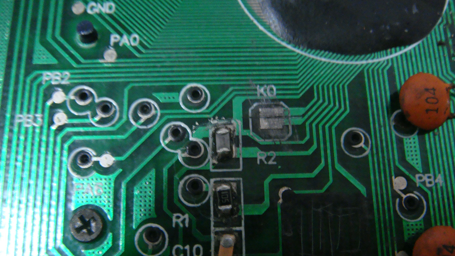

有几张电路图,昨天没上来……不好意思~

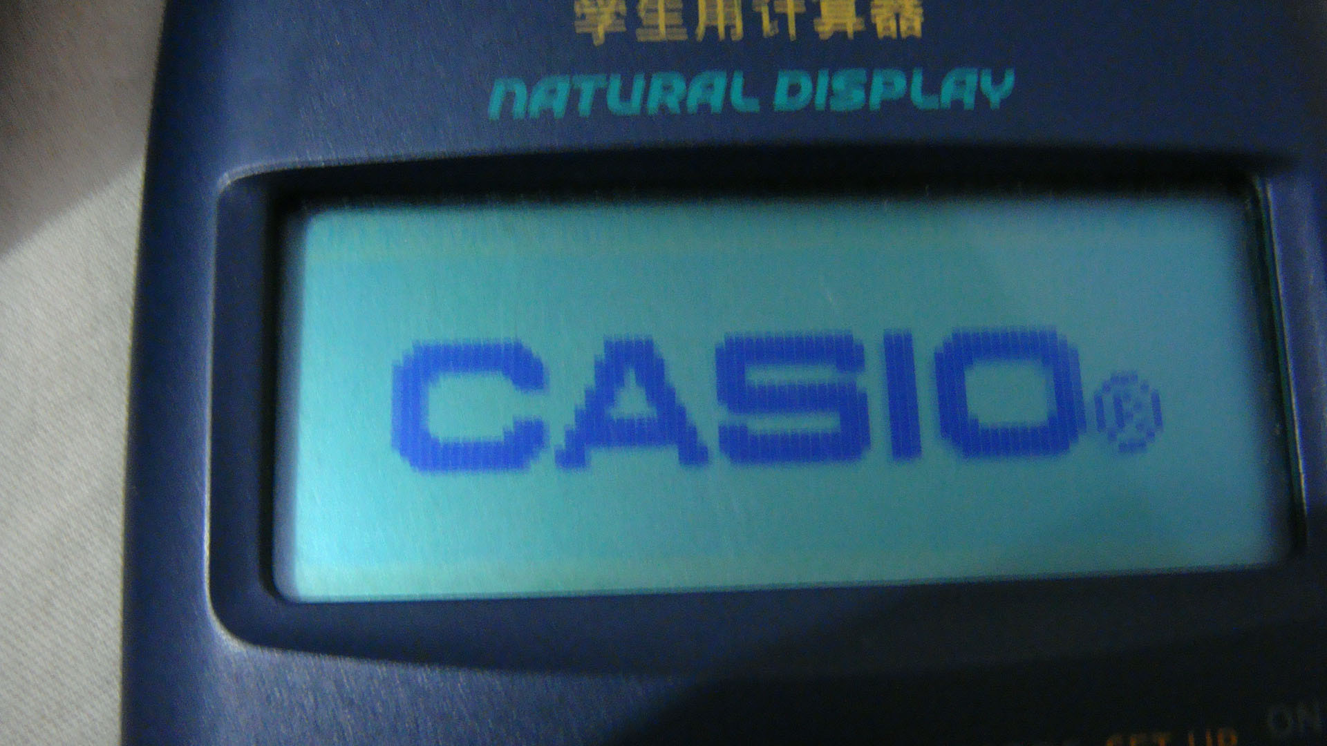

一开始关机无LOGO,后来短接C8关机就有LOGO了,只不过位置有点跑偏

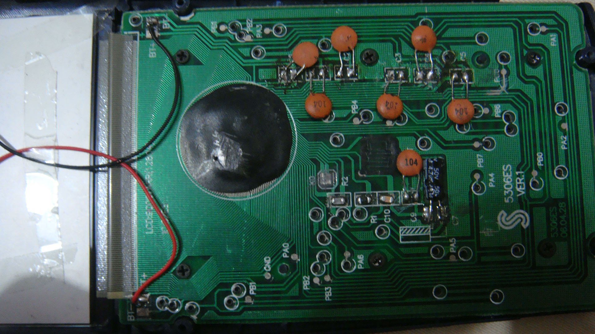

发表于 2012-5-1 18:59:50 | 显示全部楼层
真恶心,居然用那种恶心的电容。。。
不过CPU TEST绝对有创新精神。。。
发表于 2012-5-1 19:31:50 | 显示全部楼层
ls正解
还写着casio
 楼主| 发表于 2012-5-5 12:41:34 | 显示全部楼层
那个CPU TEST自检持续约半分钟会消失,屏幕全蓝
-而且CASIO(R)标志比正版的稍微偏左几个像素。
-On键与正版不同,不是reset,而是像某些老式计算器那样的C
-屏幕、按键响应非常快,像电脑上模拟器的感觉

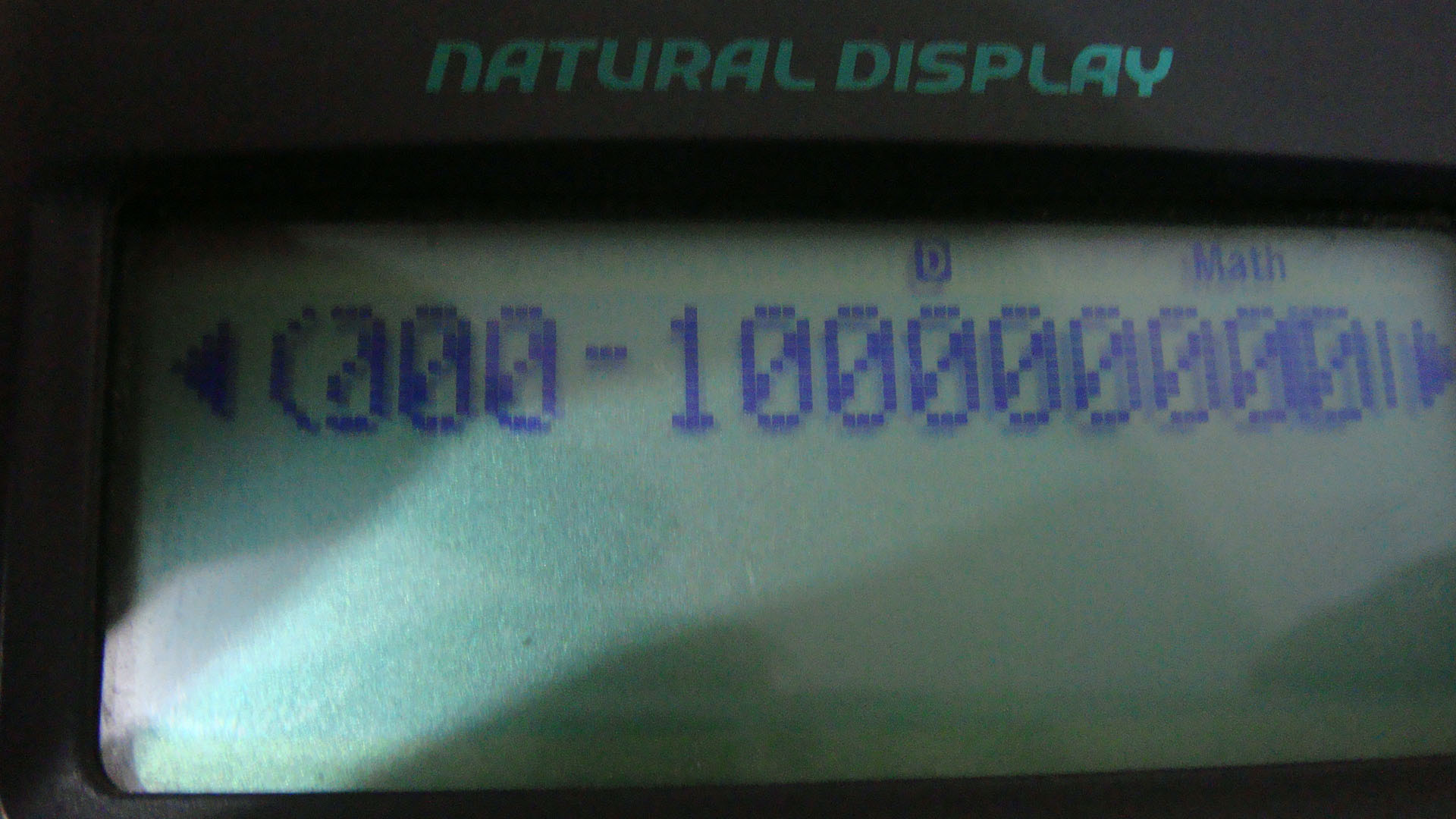

-易 软死机 ,无法用分数线+幂、括号等正常溢出,只能溢出一些乱码(无991es的符号,如常量等),按删除键几下,屏幕显示就消失了
-有时 Table 格式中可溢出“:”计算分隔符号,这时TABLE中计算结果以第一个”:“前表达式计算。”:“后表达式不会被处理(即使语法错误也不会出syntax error)

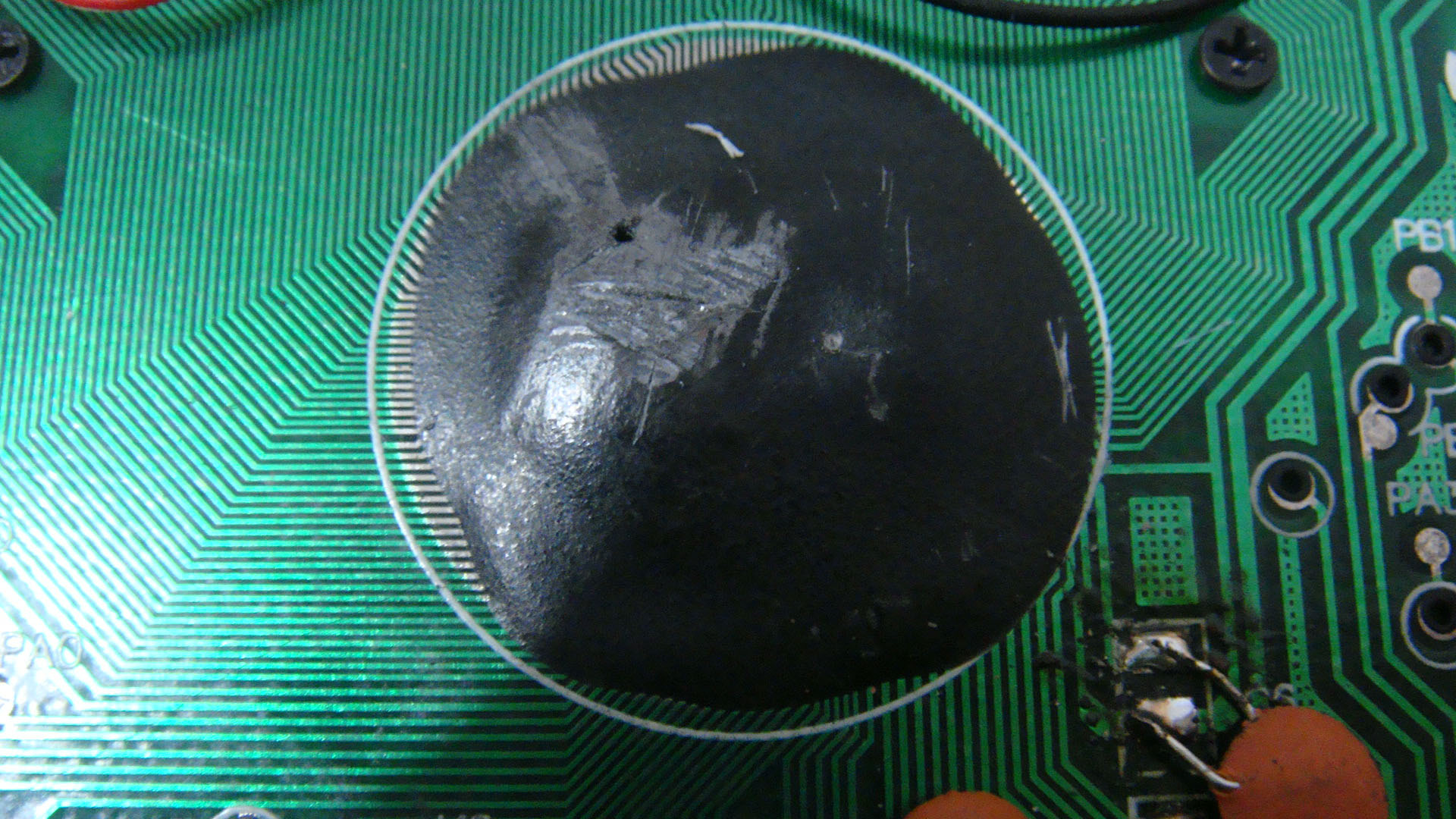

发表于 2012-5-13 20:15:51 | 显示全部楼层
居然用的是瓷片电容。。还不是贴片的。。。想想我拆过的82MS 95MS 4500PA 都是全贴片电容。。。(除了一个电解电容。。。貌似是上电复位用的。。)造厂家真是那啥的。。。、
对了。。芯片表面涂得真糟糕。。。
还有贴片元件感觉是手焊的
发表于 2012-5-20 12:07:54 | 显示全部楼层
总算见了个不是神奇的YX厂产的盗版机
模具看起来也不一样,居然MODE和SET UP平齐了(当然做工水平还是没变所以还是很假)
SET UP中间总算知道加空格了
