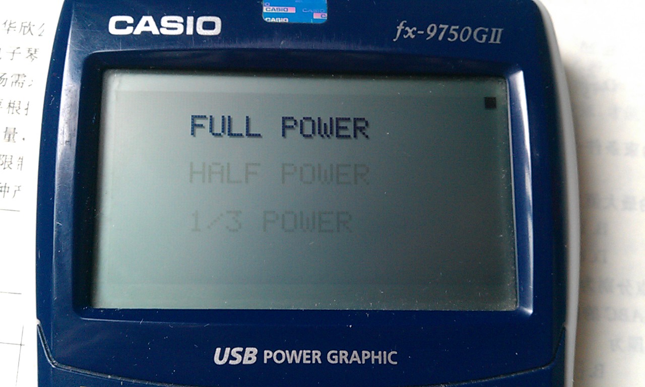

研究PWM驱动原理的时候,思想突然和计算器挂上勾。于是...

 楼主| 发表于 2012-5-5 21:13:25 | 显示全部楼层
用Basic编的,没那么复杂。
Do;
Locate 1,1,"STRING";
Locate 1,1,"            ";
LpWhile 1;
就是单片机调LED亮度的原理 ,PWM,也叫脉宽调制。可以实现数字信号改变电机转速,灯光亮度等。
其实真正的PWM是带波形的,这代码效果不好。

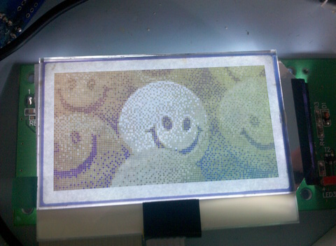

4# virtual.wise 用这种方法可以在任意黑白屏(Monochrome,无硬件灰度支持)上实现灰度显示
我以前在12864上做过类似实验
12864 PWM 4级灰度
12864 PWM 4级灰度

LZ是反复显示白屏和文字?
发表于 2012-5-6 11:10:54 | 显示全部楼层
右上角那个小方块,貌似循环中 7# Nero
发表于 2012-5-6 12:18:44 | 显示全部楼层
7# Nero PWM原理就是这样的……

发表于 2012-5-6 20:29:39 | 显示全部楼层
9860有个Mario的程序,里面能显示灰度。就是用不停地打点再去点来实现的。不过效果不太好。

5# nbzwt
我打赌是mini12864,哈哈哈,还是美式驱动,这种驱动芯片的LCD12864中国玩的不太多,能找的都是牛人~
