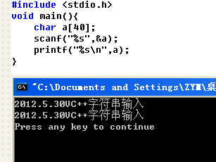

发表于 2012-5-30 17:16:01 | 显示全部楼层
9# Wudy 我刚刚学C,但是以下代码在VC++6.0上确实可以运行,请教一下这两个C语言有什么区别?
 楼主| 发表于 2012-5-30 18:23:11 | 显示全部楼层
编译器误导新人啊(试了下gcc也这样)...
你可以去比比你的代码和书上的代码哪里不同,scanf错的

8l
代码明显是错的……a已经是一个指针了……
