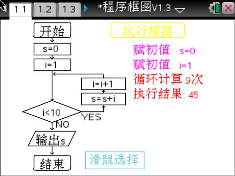

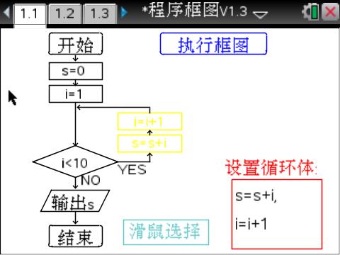

酝酿一周,终于用Lua写出了单一类型程序框图运行的软件雏形(界面如下),代码近400行,程序开发中可谓是到了着魔的状态,6月10日(周日)在电脑前坐了十多个小时,就是为了程序的雏形。
     但在程序框图雏形的开发中,想进一步设计出单步执行,设想通过延时函数来处理,然而一个简单的延时处理问题折磨我好几天都无法求解,试着写了一个延时实验的程序(附后),在电脑上只是开始运行时延时,并不能做到循环中的单步延时,机器上运行更为缓慢,也不能单步延时。
