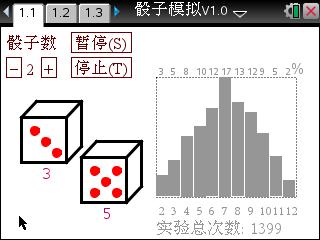

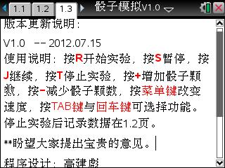

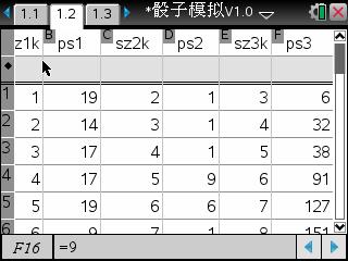

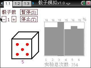

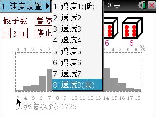

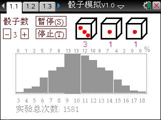

学习Lua编程已有数月,但进步不是很大,所以自己想在编写具体程序的过程中来提高自己,昨天上午开始到现在(早上9点)结束,将近一天半的时间,完成了《骰子模拟器》的编程,共写了370多行代码。本次编程,代码编写比上一次有所规范,例如加上了注释,但今后编程还需注意如何使代码更优化。     程序截图如下:
骰子模拟V1.0.tns
5.7 KB, 下载次数: 156
