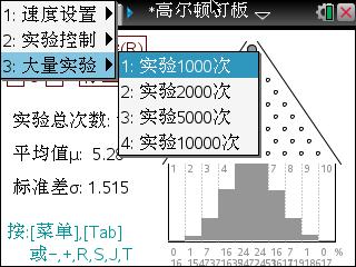

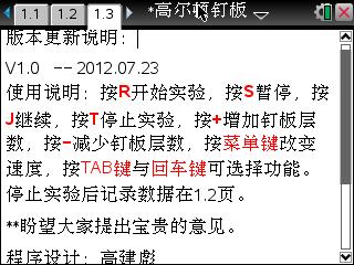

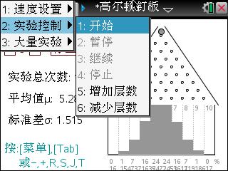

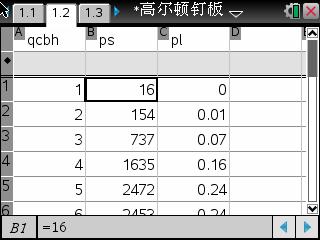

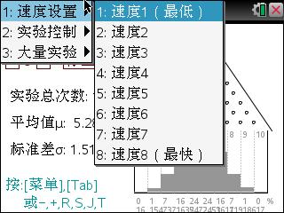

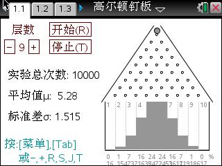

高尔顿钉板,又称高尔顿板,是英国生物统计学家高尔顿设计的用来研究随机现象的模型。     实验时,自板上端放入一小球,任其自由落下。在下落过程中,当小球碰到钉子时,从左边落下与从右边落下的机会相等,碰到下一排钉子也是如此。当投入大量的球时,其分布遵循正态分布。关于高尔顿及钉板实验详细介绍见:http://wenku.baidu.com/view/51b5ae95dd88d0d233d46a65.html
    用Lua程序写出一个模拟实验程序,见如下截图:
