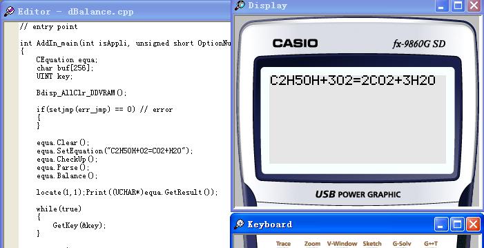

先说坏消息..eigenmath移植失败了,64位的乘除已经用模拟的方法解决..
但是..B and R section的size又出问题...我已经把占空间的selftest和primetab删了...可是问题还在,所以这个项目延后..
不过..移植eigenmath为我在SDK写写c++提供了宝贵的经验啊!!
看下图
用了一个网上的思路,构建了一个类+递归来解决配平问题。结果...成功了!!!
下面就是解决UI的问题了...最迟后天就能放出beta版

 楼主| 发表于 2012-8-29 09:49:46 | 显示全部楼层
上图

发表于 2012-8-29 18:25:37 | 显示全部楼层
用malloc用malloc
 楼主| 发表于 2012-8-29 18:26:41 | 显示全部楼层
5# GWHBOB
什么???是别让我用new么?
发表于 2012-8-29 19:16:20 | 显示全部楼层
6# diameter
你用new了?好像不支持new吧。那么怎么内存不够?malloc用的又不是BR里面的。我完全不清楚

 楼主| 发表于 2012-8-30 21:45:31 | 显示全部楼层
9# GWHBOB
eigenmath里面有为quickfactor准备的primetab(质数表,2~104729所有的质数,int类型),我把范围缩到10000以内,不行;缩到1000以内,还是不行。我还把所有SELFTEST内容(很大量的字符串)全部手工干掉了,可还是不行。
我怀疑这是蛋疼的宏常量造成的。用宏定义的常量每用一次就分配常量空间,占B&R section。eigenmath里面几乎没有用const定义常量的。如此,反复的使用宏常量估计也会造成可观的空间占用...
