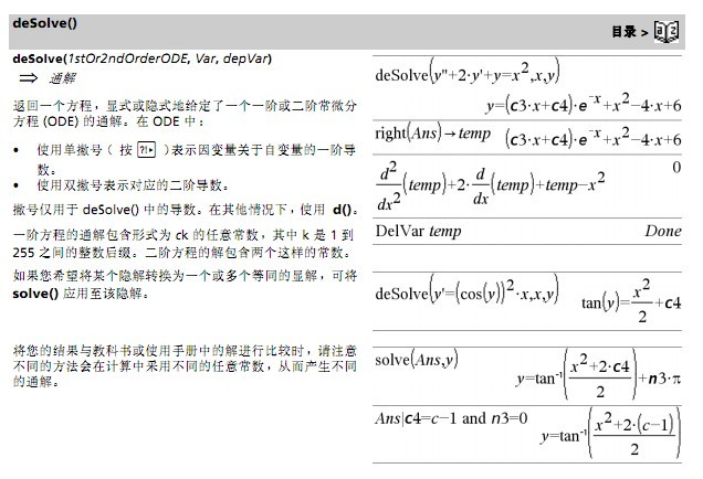

desolve函数不会用,求指导。我研究了好久但都不知道输入格式是什么。每次他都说自变量错误,说明书上也找不到啊。请大神给出具体例子。O(∩_∩)O谢谢!

参考指南中有描述, 但需注意微分符号.

额,我用的是以前的参考书,没有desolve的介绍。不能输入dy/dx,应直接打y'.
