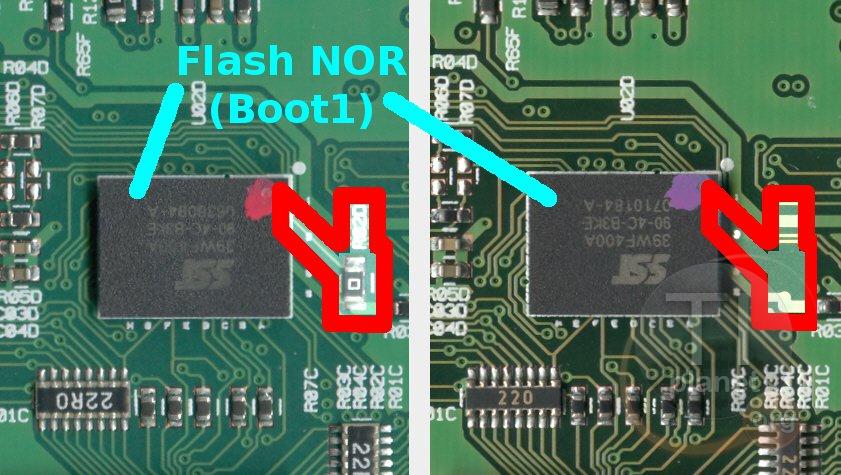

具Omnimaga最新文章指出,Critor等玩家最近一直在搞Nspire Clickpad工程样品机。事实证明,这些机器非常有意思。
一方面,和正式版之间一个微小的差别使得他们的NOR Flash芯片可以随意写入:
这导致用户可以自行重新刷写此芯片中包含的Boot1,以把工程版修改为正式版,刷写正式版OS。

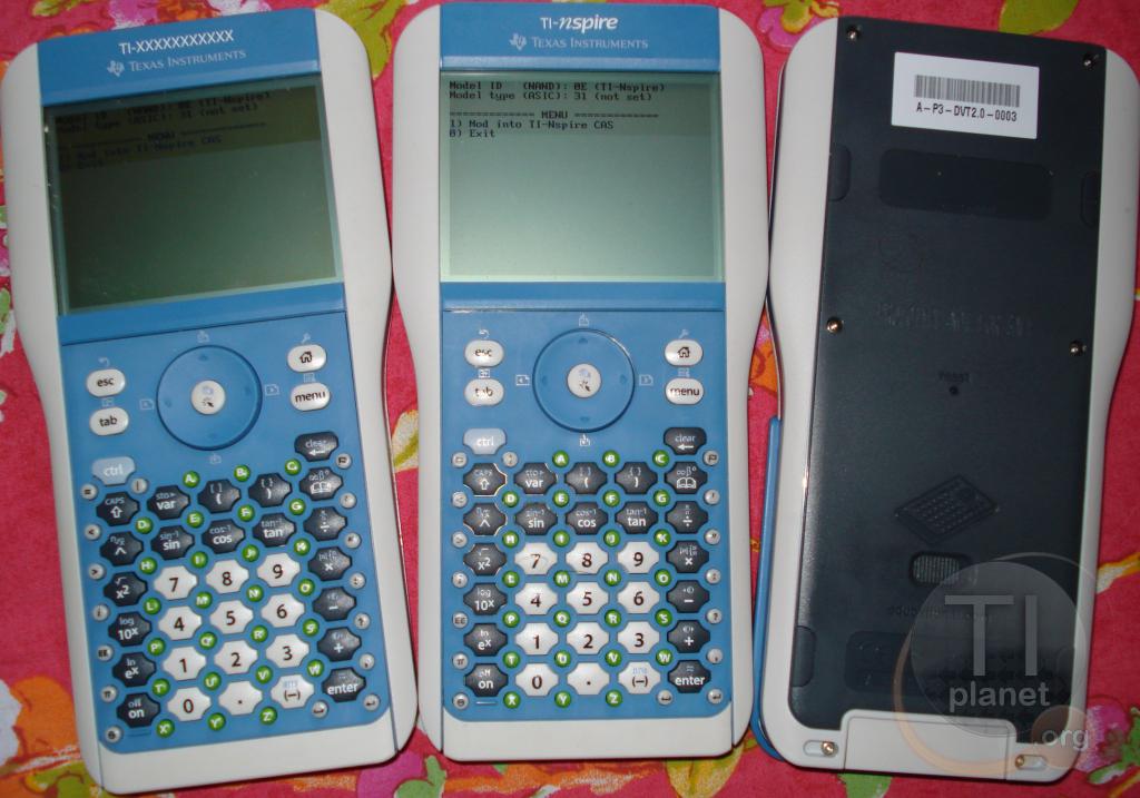

另一方面,我们发现工程版和正式版的另一个区别:主控芯片中用于区分CAS和非CAS机型的标识信息不存在。
得益于这个差异,我们可以讲工程版的非CAS刷成正式版的CAS

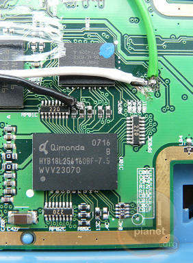

不过,一个匿名人士一直在仔细分析我们的成果,并决定实现这一看似不可能完成的任务: 刷写正式版Nspire Clickpad上的NOR芯片。
虽然我们现在还没尝试过刷写,但是当通过ndless读取NOR芯片的属性时,我们已经看到,芯片变为了可写状态。

Clickpad用户淡定飘过。(可惜NOR FLASH不是TSSOP封装的,不然直接飞线到编程器上)
发表于 2012-9-16 20:28:06 | 显示全部楼层
我觉得可以在PCB背面开一孔,直达R/W脚,这样可以不要动用风枪了,前提是背面没线

找一块废版,或者吹一片NOR芯片下来,测主板NOR针脚露头的地方不就得了
