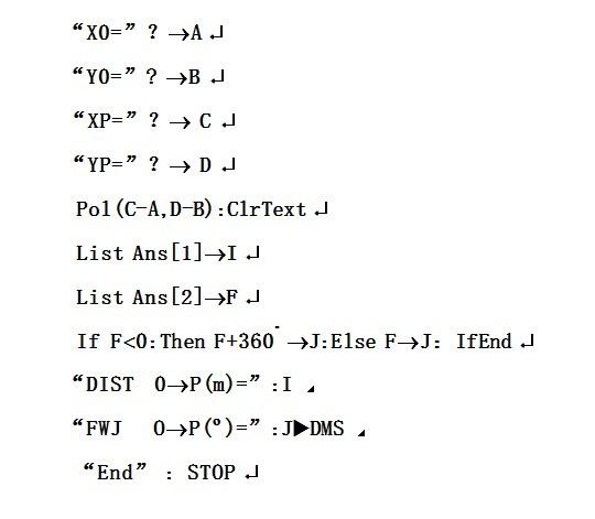

不会发图片 附件里面 求帮助,入手一个TOUCHPAD 不知道怎么把9860的移植过来 。。。。。求助啊各位大哥!!!!
求翻译 把 9860的翻译成TI-NSPIRECAS Touchpad

Define zbfs()=
Prgm
:Request "Xo",xo
:Request "Yo",yo
:Request "Xp",xp
:Request "Yp",yp
:α:=R▶Pθ(xp-xo,yp-yo)
:If α<0 Then
:   α:=α+2*π
:EndIf
:d:=R&#9654;Pr(xp-xo,yp-yo)
:Disp "OP坐标方位角:",α&#9654;DMS
:Disp "OP边长:",d
:EndPrgm
发表于 2012-10-14 12:18:17 | 显示全部楼层
在计算器上输入时,每行前面的:不用输入。

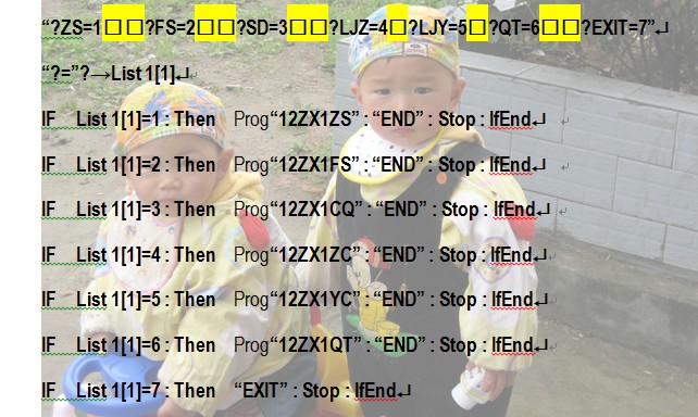

 楼主| 发表于 2012-10-19 10:04:05 | 显示全部楼层
求翻译9860翻译成TI-NSPIRECAS Touchpad
ZU3@9S]AU[JA_RPBDCYOAQA.jpg   主要是想知道怎样调用子程序,  求各位大大帮忙啊谢谢啦  还有就是 主程序必须跟子程序必须在同一个文件夹吗?

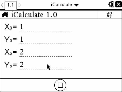

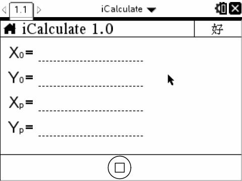

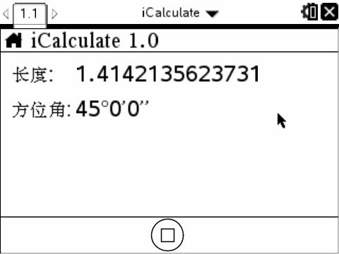

使用我写的iCalculate就可以了
使用技巧提示:1.轻按Tab键即可呼出鼠标 2.注意最低端的为Home按钮,而不是确认按钮。 3.可能需要Nspire OS 3.2
iCalculate.tns

发表于 2012-10-21 17:42:22 | 显示全部楼层
主程序和子程序要在同一个Problem里
建议用论坛搜索功能搜索Nspire编程教程相关帖子
