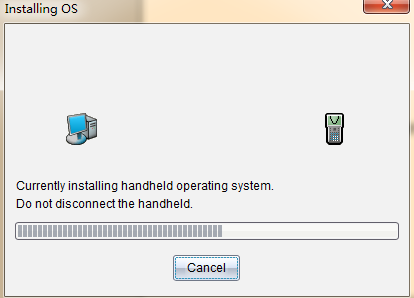

用TI-Nspire Computer Link装可以么
 楼主| 发表于 2012-12-29 11:07:31 | 显示全部楼层
可以的。TOOLS---INSTALL OS

 楼主| 发表于 2013-1-7 20:44:36 | 显示全部楼层
QQ_D315A9 发表于 2013-1-7 17:43
郁闷  我也遇到了同样的问题 请问楼主最后是怎么解决的呢? 不胜感激
从这个地方下个3.1的OS,安装
http://www.cncalc.org/forum.php? ... 274&fromuid=150
然后再把ndless传进去.传到一半卡住是正常的.重启就OK.
