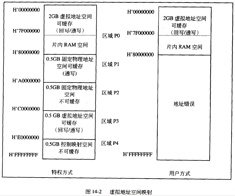

SH3是32位MCU,理论上寻址能力可以达到2^32=4GB
你的那份文档里面161页的图是寻址空间映射情况:
2012-11-28 14:07:16的屏幕截图.png
可见0xD0000000到0xDFFFFFFF处于虚拟地址空间P3,由MMU的TLB进行转换,可能计算器没有对这块地址进行初始化,所以访问不能...
