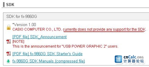

根据官方的说明,iskeydown函数目前已经不能使用,可以使用新函数Bkey_GetKeyWait
可以参见:http://www.cncalc.org/thread-8088-1-1.html
但是,官方网站(edu.casio.com)上已经下不到sdk了,如下图,
也就是说官方对sdk没有支持了,sdk的手册也没有关于Bkey_GetKeyWait的相关更新
现在网上流传的sdk里面不支持Bkey_GetKeyWait
现在移植也变成了问题..

你用账号登陆一下试试。锁头图标的应该就是SDK,看样子是登录才能下载。
