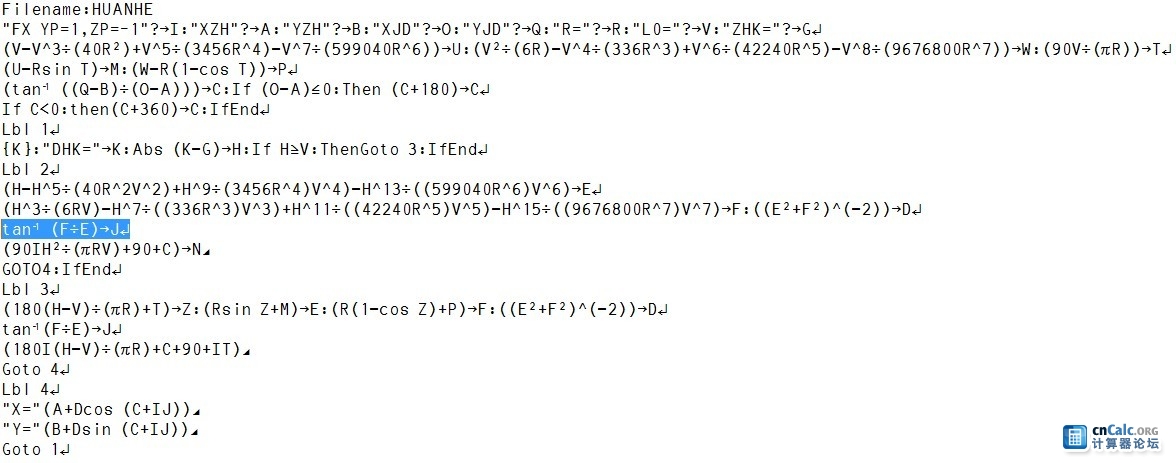

使用9750带的fa-124写的缓和曲线计算程序每次运行到图中选中的语句就会显示:syntax error,请问高手是哪里出的问题,谢谢~

 楼主| 发表于 2013-2-4 19:09:29 | 显示全部楼层
恩谢谢,我上网查说syntax error是语法错误,但我搞不清楚这句的语法怎么写才对{:blush:}

发表于 2013-2-7 10:45:57 | 显示全部楼层
个人意见: 全变量名称括入括号
也就是改成
(arctan(F/E))->J
 楼主| 发表于 2013-2-8 15:29:27 | 显示全部楼层
谢谢您,我加上括号了,可还是不行啊,晕{:037:}
发表于 2013-11-29 13:17:54 | 显示全部楼层
"DKI"后面应该是接?K
"DKI"?K    循环到Lbl 1   {K}这个可以不要。 这是4850里面的用法。
