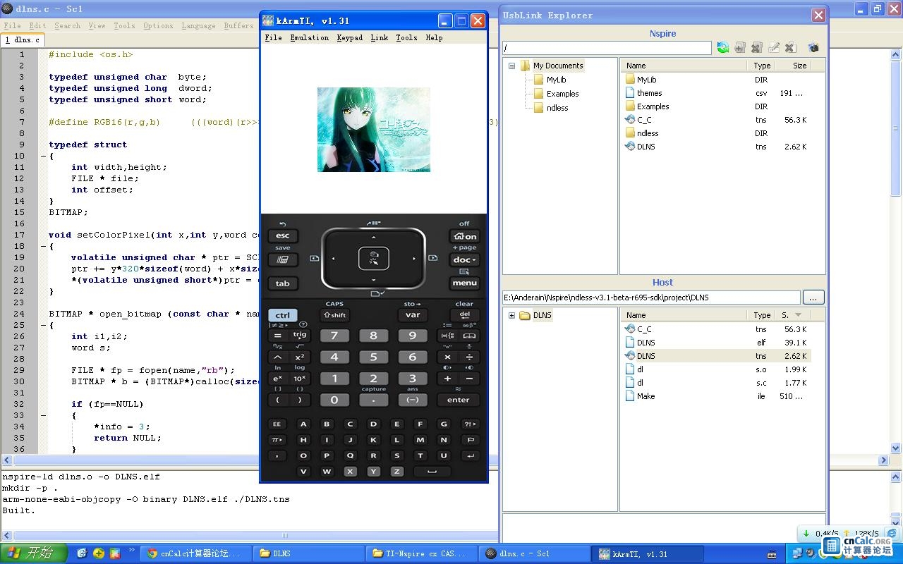

其次感谢ns的文件系统,根本没有文件校验,把拓展名改就能直接送到计算器里..
写了一个24位bmp读取
相比9860,ndless sdk有文件流的支持,所以...我把以前写过的bmp处理直接粘进去编译就行了。
如图
而且ndless sdk里面有SDL支持,移植其他平台上的程序会方便很多。
不过怎么没见到坛子里有人尝试...

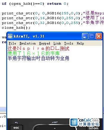

中文字库测试通过...
用ndless做电子书肯定没问题了
