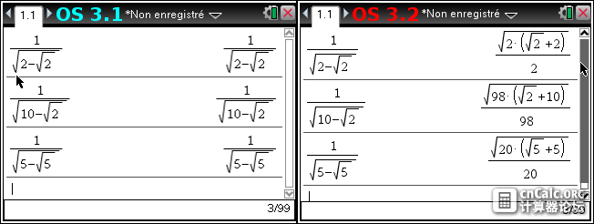

更加令人恼火的是,OS3.1没有而OS3.2有的CAS BUG在最新版本的OS中仍然没有修复。

以前有一个OS3.1的cas的100个BUG列表
发表于 2013-6-15 14:24:42 | 显示全部楼层
图片里的计算结果是等值的吗?
我记得初中有说过数字最终结果分母必须是有理数。
 楼主| 发表于 2013-6-15 16:11:50 | 显示全部楼层
HB 发表于 2013-6-15 14:24
图片里的计算结果是等值的吗?
等值没有错,但是98和20的平方根应该进一步化简。3.2和3.1都没有给出完美的化简结果。
