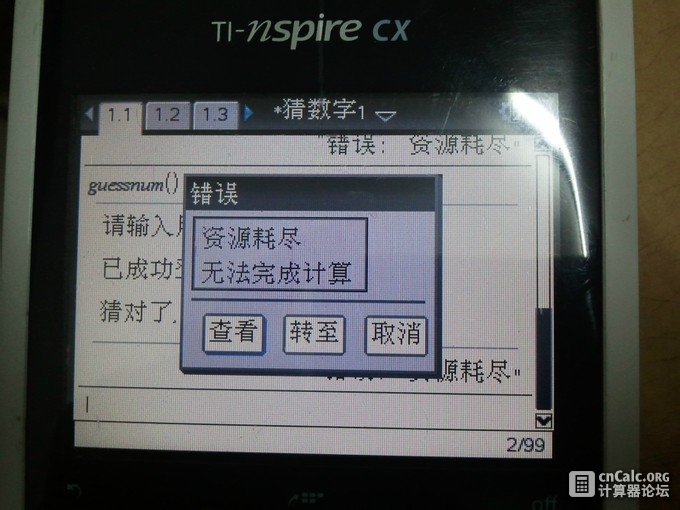

发表于 2013-6-27 20:47:46 | 显示全部楼层 |阅读模式

资源耗尽……不应该是内存不足的意思嘛?

应该是缓存不足

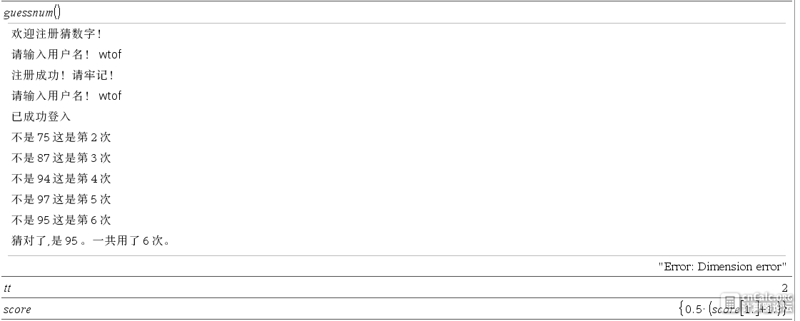

程序貌似有问题

LZ程序似乎写的很有问题,建议LZ重新写一个吧
另外提点建议
Nspire的TI-Basic是支持子函数的,不要把9860里面的那种goto带进来(9860那是万不得已,而E.W.Dijkstra大神很久很久以前就提出过“GOTO有害论”,如果不是万不得已尽量少用这种历史遗留问题的产物,因为实践证明几乎所有的goto都可以使用结构化程序设计代替,而且满世界的goto可读性非常差)。
例如LZ的程序可以分为注册、登陆、猜数字等几个模块,分别编写子函数做模块化设计,这样不仅结构清晰而且便于debug
其次,建议使用有意义的变量名称,同时避免"魔数"(Magic Number,即意义不明确的常数。例如LZ程序中的731用于判断退出,不如定义个exitsign变量同时赋值731,然后判断输入是否与exitsign相等,这样比一个731有意义的多),而不是“ffg”、“tt”这种名称,如果一定要用请在旁边做注释注明用途,否则的话没几个人会有耐心从头读到尾然后边猜边理清程序结构再帮你debug的。

应该是cpu缓存用尽。

我个人认为不是内存不足,内存不足的对话框不是这个。应该是cpu内部的缓存不够了
