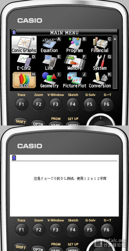

我倒是用PrizmSDK 0.3(貌似是最新的了)移植过fxchslib(字库支持),编译出来的g3a倒是能在模拟器里面跑
但是问题:
1.只能在命令行下编译,需要手动传到官方模拟器里面去。测试太麻烦不想搞了
2.不知道是谁不稳定,一次打开之后字库无法再次正常读取
源码放在这LZ慢慢研究(有实体机调试什么的问题不大XD)
DL_CG.zip
344.22 KB, 下载次数: 123
发表于 2013-7-6 21:20:28 | 显示全部楼层
iReader...
用了它的图标而已  发表于 2013-7-6 21:55
