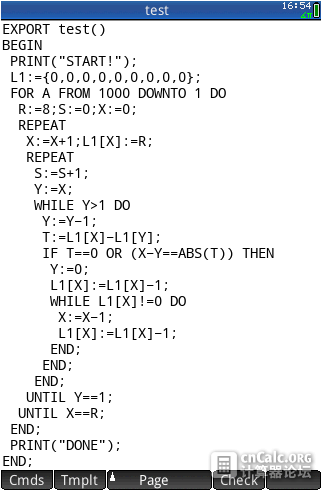

根据C语言版本改写(看PRIME的语言其实应该用PASCAL的改写...)
成绩:0.018s比nspire cx的basic快。根据@Zentauit 提供的数据,cx成绩为7.2s
代码图是三张拼起来的

感谢朔雪的指正!我发现C版本的代码有问题...............外层那个循环1000次的完全可以去掉...循环1000次是为了算精确时间的,我忘记做除法了..

 楼主| 发表于 2013-7-16 17:40:36 | 显示全部楼层
朔雪X忆 发表于 2013-7-16 17:27
那hpmuseum上的0.4秒是怎么跑出来的……
有源码的 www.hpmuseum.org/cgi-sys/cgiwrap/hpmuseum/articles.c ...
果然我改的有问题,下面代码秒出了...
这个跟我改的除了没有外层的1000次循环几乎一样?什么情况?

1L的代码有误,访问LIST应该用括号而不是中括号..
改完后也能很快出结果,但不是秒出

发表于 2013-8-16 19:11:48 | 显示全部楼层
请问在prime上的程序有吗?我想用prime真机试试看,有图片就好了
发表于 2013-8-16 20:36:53 | 显示全部楼层
楼主位截图就是

我运行了一遍上述程序,运行一次用时19.44秒,这算快还是慢?。。。
发表于 2013-8-16 23:11:35 | 显示全部楼层
我花了21秒,应该还可以,这是1000次的结果。明天我打算发个贴
