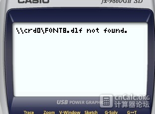

发表于 2014-12-3 15:20:42 | 显示全部楼层
我的出现这个显示
