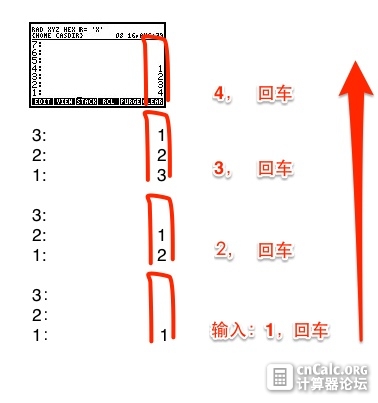

下面是一个演示rpn输入例子,计算 1÷((1000+4+3)*2),实际计算时一般不如此输入,而是输入 1000 enter 4 + 3 + 2   1/x
rpn输入的数字全部进入计算器内部的堆栈,可以把堆栈想成一个盛大饼的盆子,每次输入的数字(大饼)都摞在前面的所有饼的上面,而且要取得时候最后放入的大饼被最先取出来。
只不过在HP计算器上,这个盆子是底朝天倒着放的,最新放入的一张饼永远被编号为1号(1:),如果又有新饼放入了,原来的一号饼的编号就成了2号(2:),依次类推。
上面图片从下向上演示了分别输入 1 enter    2 enter    3 enter    4 enter后的相应堆栈情况。。
