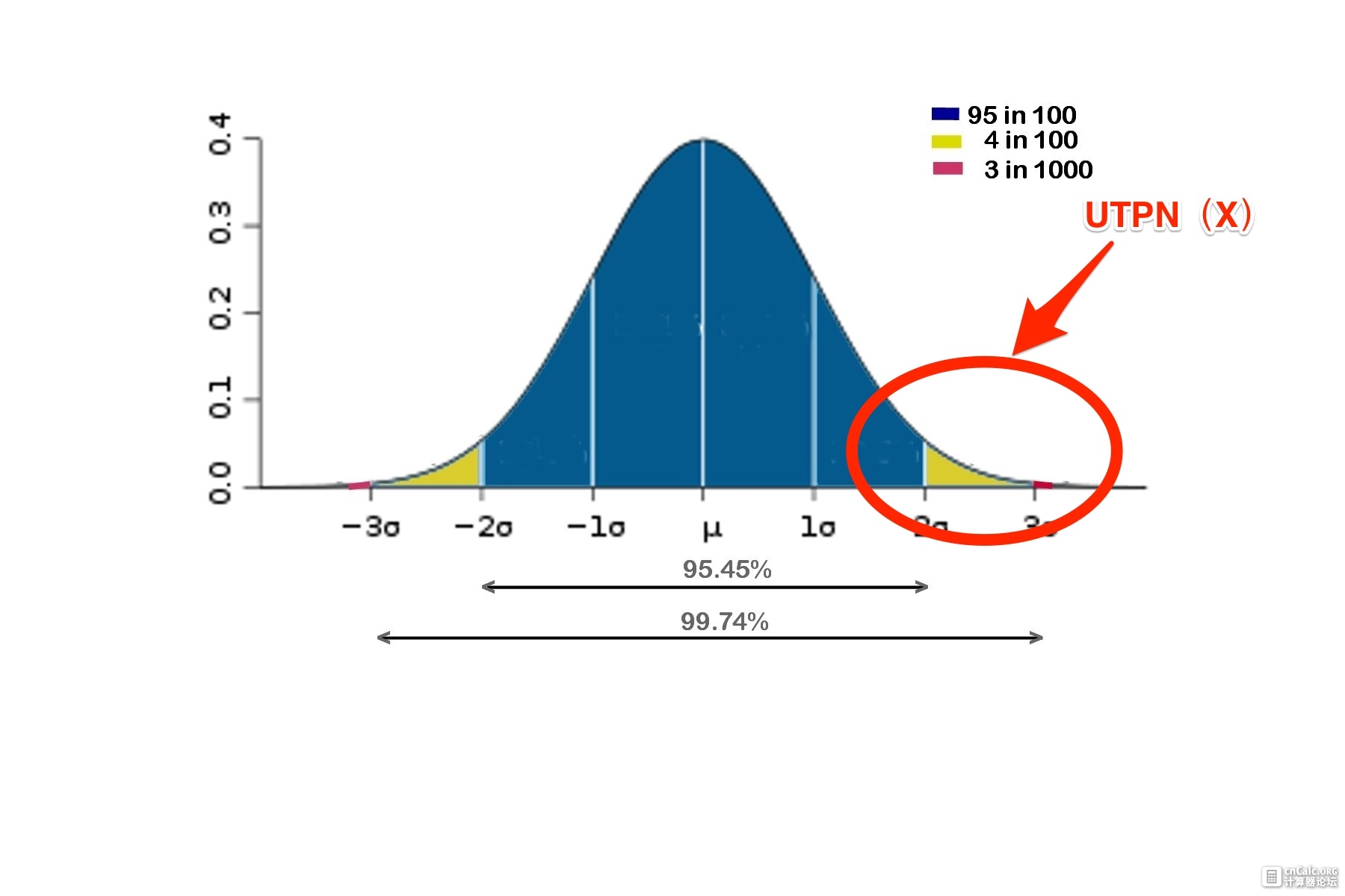

这是标准正态密度函数,已知x,在HP 50g上可以用 UTPN (0,1,x) 求得以x为分位点的分布值,UTPN 中的(0,1)代表均值为0,方差为1,也就是标准分布。求出的分布值是红圈中黄色部分的面积占总面积的比例。但是我们想知道图中蓝色区域的面积占多少百分比。可以用(0.5 - UTPN(0,1,x))*2*100来算。但如果每次都这么输入的话太麻烦了,所以编程派上了用场。
在RPN输入时,首先输入 0 1 x 三个数给 UTPN 作参数,然后取反,加0.5,乘以2再乘以100。手工运算时键入顺序如下,0  1  x  UTPN    +/-     .5    +   2  *  100  *
我们希望只输入x的值,然后运行程序就能得到结果。最简单的User RPL编程,基本上把上面手工输入的键全部抄上就可以了,只有稍许差别,如下:
《 0. 1. ROT UTPN NEG .5 + 2 * 100 * 》
其中ROT代表堆栈转圈操作,就是将3号堆栈的值放入1号,将1号的值放入2号,2号的值放入3号。因为我们输入x后运行程序,程序将按照其中的命令依次执行,运行完 0  1后,x将会被压到3号堆栈,堆栈将变成 3号:x    2号:0    1号:1,而UTPN函数需要的的是 0 1 x,所以用ROT转一下。 NEG表示取反,其余跟手工输入没有区别,因为堆栈的方便性,也不用变量赋值代码和专门的输入输出代码。最后打个回车,输入'ND',按STO保存起来。

对照图片验证一下
