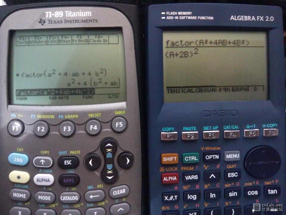

结果怎么不一样。
发表于 2013-9-26 07:57:53 | 显示全部楼层
TI89的a和b之间加个乘号试试。
发表于 2013-9-26 09:24:08 | 显示全部楼层
ab可不是a*b,而是另外一个不同于a和b的变量了
发表于 2013-9-26 10:57:49 | 显示全部楼层
谢谢楼上两位。
发表于 2013-9-27 22:13:03 | 显示全部楼层
从中看出Ti还是比较严谨的
发表于 2013-10-2 15:27:27 | 显示全部楼层
Ti不接受隐含乘法,在NS上这样写会有提示。
发表于 2013-10-2 16:15:53 | 显示全部楼层
提示不允许隐式乘法的是a(b+c)这种情况,因为默认会把a当做一个函数而产生歧义;像楼主这种类似于ab的不会有提示的,而是把ab整体当做一个变量。像(a+b)c这样没有歧义的表达式允许隐式乘法
发表于 2013-10-2 18:16:25 | 显示全部楼层
yzskyt 发表于 2013-10-2 16:15
提示不允许隐式乘法的是a(b+c)这种情况,因为默认会把a当做一个函数而产生歧义;像楼主这种类似于ab的不会 ...
多谢指教,原来是这样。
在Ti以字母开头的字符串会被看成一个变量吧。
