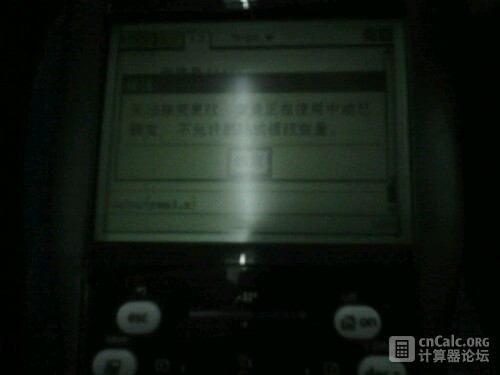

[Nspire] 求助!无法接受更改,变量正在使用中或已锁定:不允许删除或修改变量。
发表于 2013-11-11 17:02:38 来自手机 | 显示全部楼层 |阅读模式
如题,我在删除一个变量时显示这个  无法接受更改,变量正在使用中或已锁定:不允许删除或修改变量。来自: Android客户端
发表于 2013-11-11 20:15:37 来自手机 | 显示全部楼层
这个变量是威尼尔数据采集器的接口变量,其被生成的原因是你曾在这个文档中添加了威尼尔数据采集器或者采集器的控制台(ctrl+d)。此变量应该没有消除的办法,但您可以进入威尼尔数据采集器,按menu,1,6,5并设置数据集来更改这个指向这个接口的变量。
