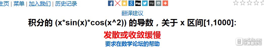

发表于 2013-11-18 10:23:11 | 显示全部楼层
用网页图形计算器计算的结果
不定积分
C:\Documents and Settings\Administrator\My Documents\1.2.jpg

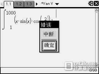

发表于 2013-11-19 15:32:53 | 显示全部楼层
hibigking 发表于 2013-11-18 07:51
∫(x*sin(x)*cos(x∧2))dx    x从1积到1000
楼上网站提供结果是  ....不算了  如图1
黑白nspire上  一分钟后还在转圈,用esc能够截断

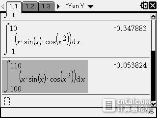

发表于 2013-11-19 18:18:48 | 显示全部楼层
也许是收敛缓慢吧。反正我这是计算缓慢。第一个式子一两秒,第二个半分钟

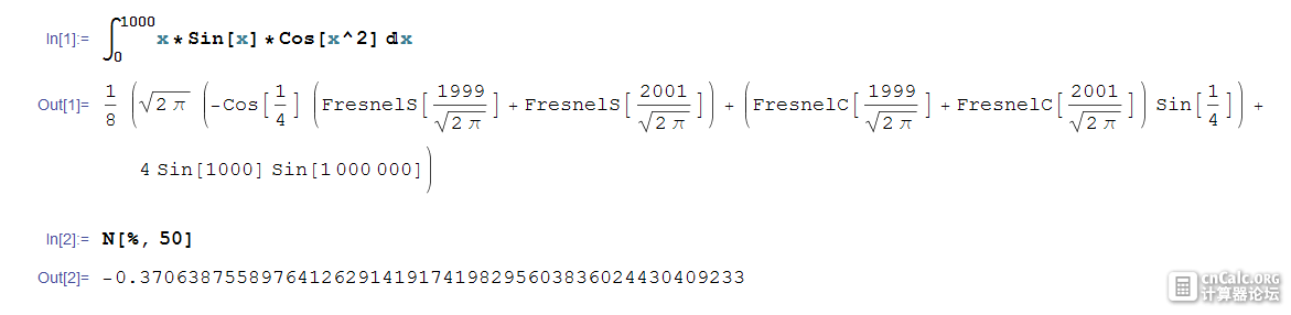

发表于 2013-11-19 21:10:35 | 显示全部楼层
Ma给出的一个准确值:
\frac{1}{8} \left(\sqrt{2 \pi } \left(-\text{Cos}\left[\frac{1}{4}\right] \left(\text{FresnelS}\left[\frac{1999}{\sqrt{2 \pi }}\right]+\text{FresnelS}\left[\frac{2001}{\sqrt{2 \pi }}\right]\right)+\left(\text{FresnelC}\left[\frac{1999}{\sqrt{2 \pi }}\right]+\text{FresnelC}\left[\frac{2001}{\sqrt{2 \pi }}\right]\right) \text{Sin}\left[\frac{1}{4}\right]\right)+4 \text{Sin}[1000] \text{Sin}[1000000]\right)
50位近似值:
-0.37063875589764126291419174198295603836024430409233
估计应该是很难算了,Ma也算了一小会
发表于 2013-12-8 13:15:46 | 显示全部楼层
长按home/on键可以中断
