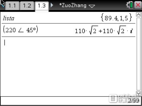

如题,比如输入220∠45,提示语法错误,光标定位在∠后面
我该怎么输入极坐标形式的复数?
(220∠45°)
整体要包在小括号里,度数要加小圈。
小圈在π键里。

3Q,我没加括号,加上就好了。

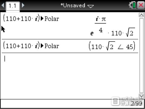

顺便问一下,使用坐标转换的时候,比如把110+110i转换到极坐标形式,输出是e^xxxx i 这个样子,可以改成输出上面那种xxx∠xxx形式?
设置成度数就行了,如果是弧度就是上边那种显示。
