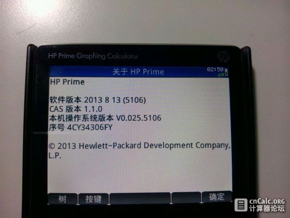

看到别人的版本号是OS version v0.025.5106,
所以请有prime的帮忙看看版本

不过我今天Prime落到学校没带回来.....明天帮你看看吧,另外5106的版本号应该是没有更新过的,下面是我以前拍的照片
