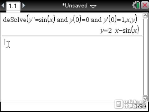

根据library里的提示,我就是怎么也弄不出能带上初始条件的格式
比如说要解y''=sin(x),y(0)=0,y'(0)=1,格式是怎么样的?
发表于 2013-12-18 19:34:00 | 显示全部楼层
我想就是这样吧,对不对自己笔算一下。
