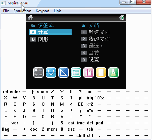

虽然我也没能攻破加密,但是还是有变通的方法的,那就是nLaunch。nLaunch其实就相当于一个适用于nspire的通用bootloader,在bootloader里加入一点代码显示一点自定义内容当然是没有问题的,于是我们就可以做到下面这样的效果:
安装条件要求:
黑白机:1.4版本的Boot2
彩屏机:3.1版本的Boot2(3.1.0-3.2.3版本的系统自带,手贱直接升了3.2.4或3.6的需要用TTL刷回去)

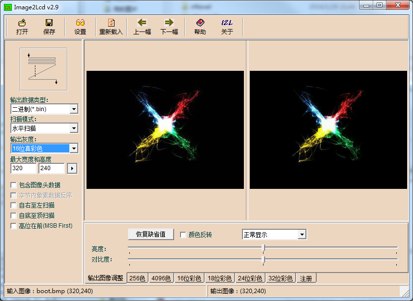

方法:
1)选取一张你喜欢的图片,把分辨率修改成320*240
2)打开Img2Lcd.exe,点左上角的打开,选择你制作好的图片(bmp或jpg)
3)最大宽度和高度修改为320和240,点下右边的箭头
4)输出灰度修改为16位真彩色(如果是黑白机用户,点16灰)
5)取消对MSB First的勾选
6)黑白机用户记得勾上反色
7)输出数据类型修改为二进制(*.bin)(全部设置完成后应该如下图所示:)
8)点保存,名字为bootlogo.tns
9)将bootlogo.tns传到Nspire的nlaunch文件夹下
10)按正常方法安装nLaunch
11)如果需要更换画面,直接替换nlaunch文件夹下的bootlogo.tns即可,无需重新安装nlaunch!
