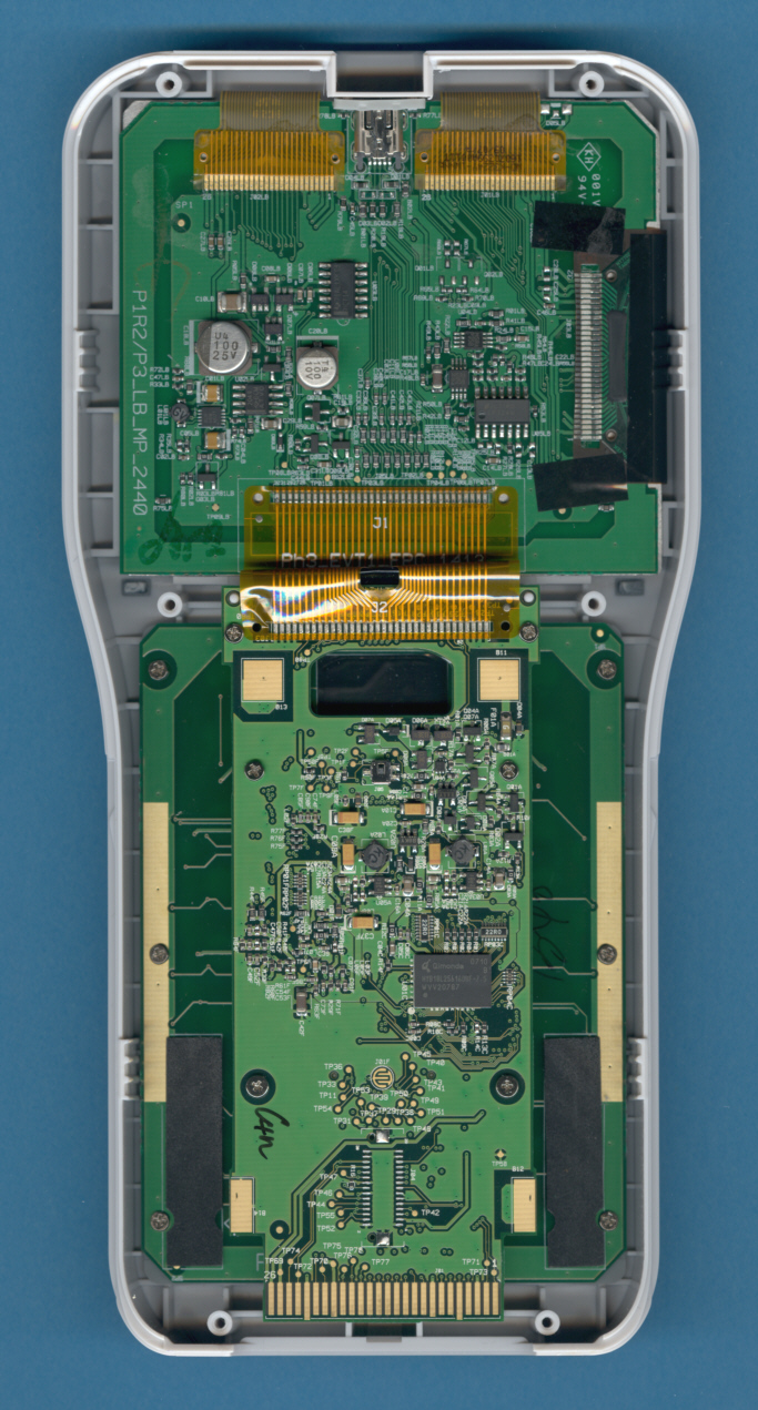

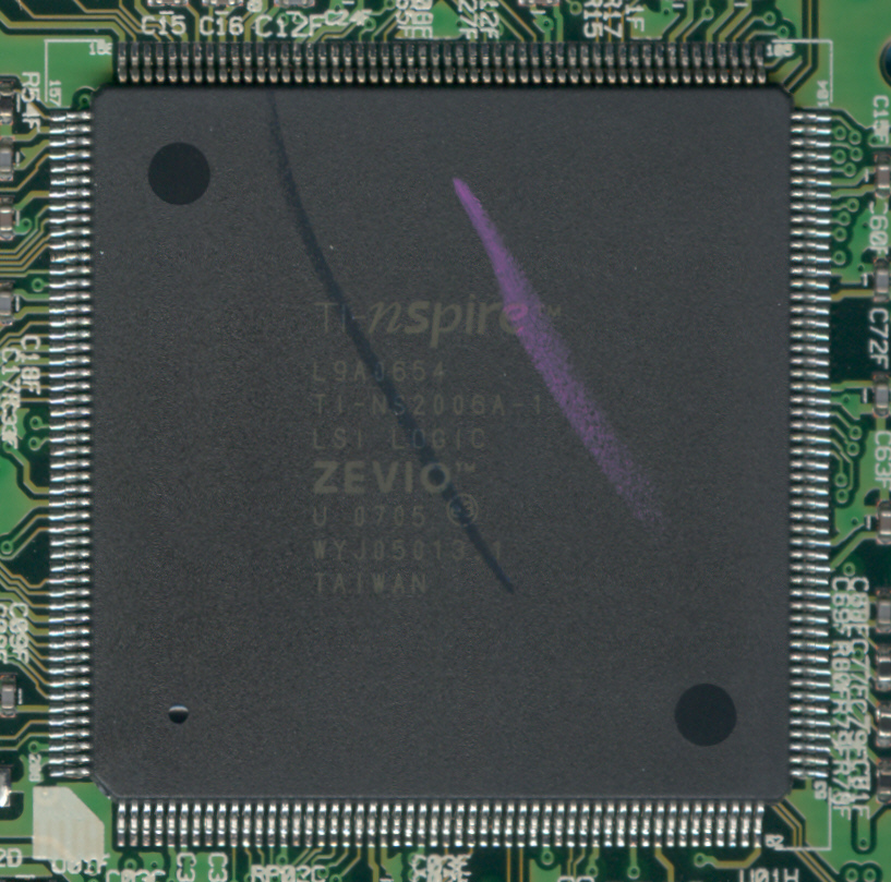

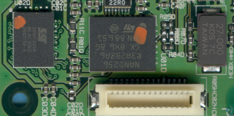

主控芯片采用了LSI定制的QFP208封装的控制器,运行频率为27MHz,远高于ES系列。采用了奇梦达的SDRAM内存、分别来自SST和ST的256k*16 NOR闪存, 32兆NAND闪存。PCB采用沉金工艺制作。
整体做工出色,用料考究。
