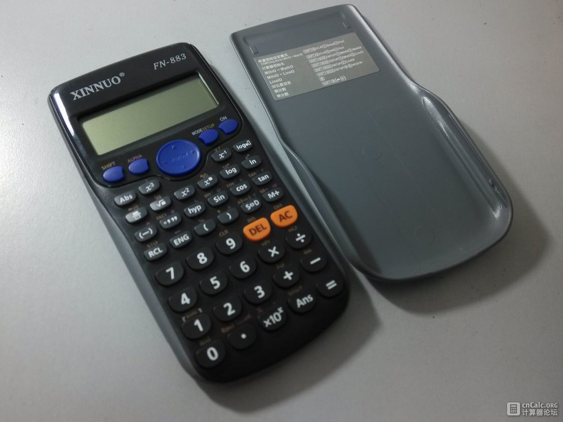

回到主角,主机盖子一应俱全,USB和TF卡的口子都没开呢。
另外还带了原计算器的说明书之类。

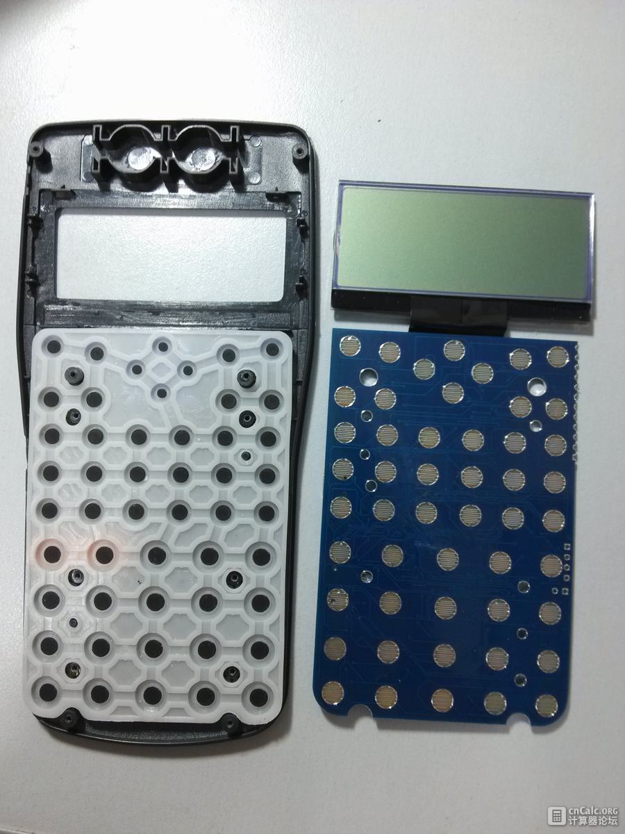

打开底盖,电路板如下。
和外壳,屏幕,键盘无缝拼接,好评!
上面白的是屏幕背面,底下中间黑色的就是STM32处理器了,型号是STM32F407VGT6。
处理器下面:左边是是LDO,充电芯片和晶振。右下角是FLASH。
右侧是接口部分:上面是MicroUSB,下面是TF卡槽。
PCB反面,主要是和原机键盘适配。
